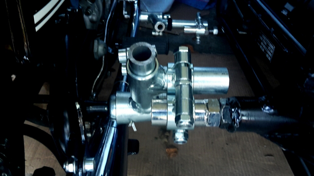

Nach den Erfahrungen des letzten Beiwagenprojektes mit dem Steib TR 500 halte ich persönlich den Anschluss des Seitenwagen mit Spannfaust, Kugelmaul und Doppel- oder Kreuzschelle für stabiler und einfacher. Daher wurden die Teile bei Jochen von Ef-Tech besorgt und angebaut; mal schauen wie es sich in der Praxis bewährt: Wie immer klassisch für die 4-Punktanschlüsse mit 2 x Kugelmaul unten und 2 x Streben oben.

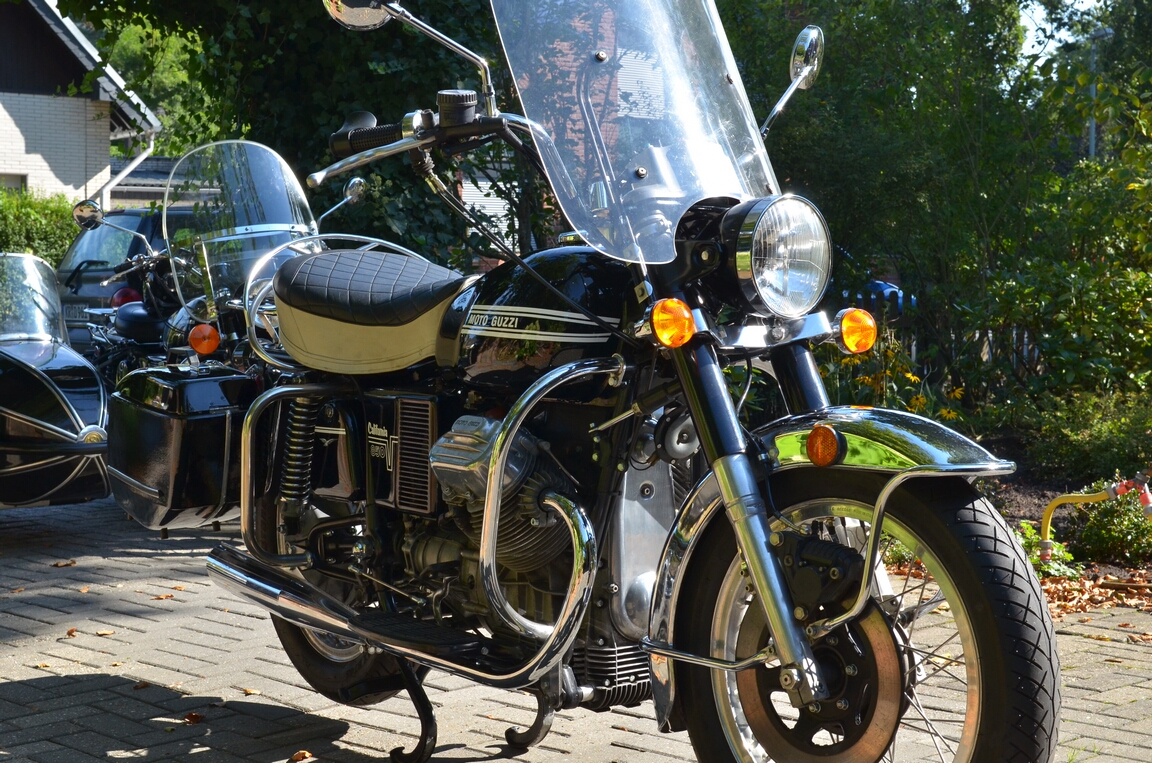

Hier noch einige Bilder von der fast fertigen Gabel.

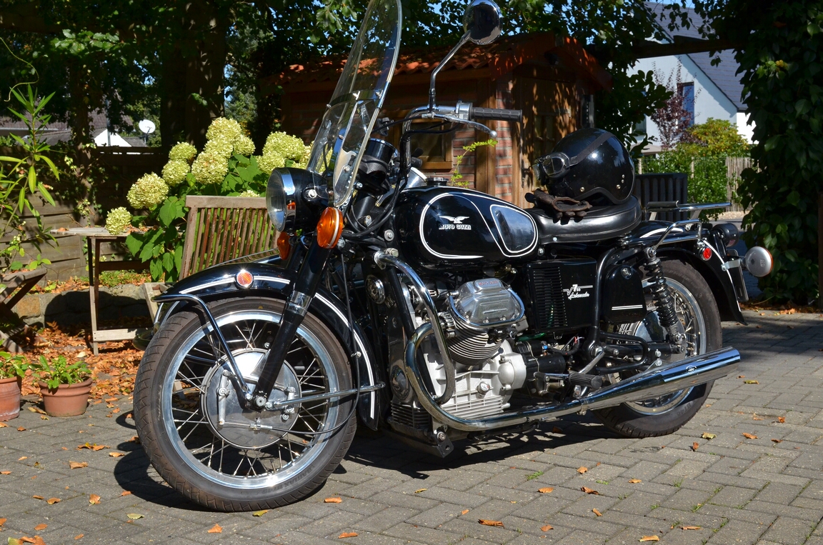

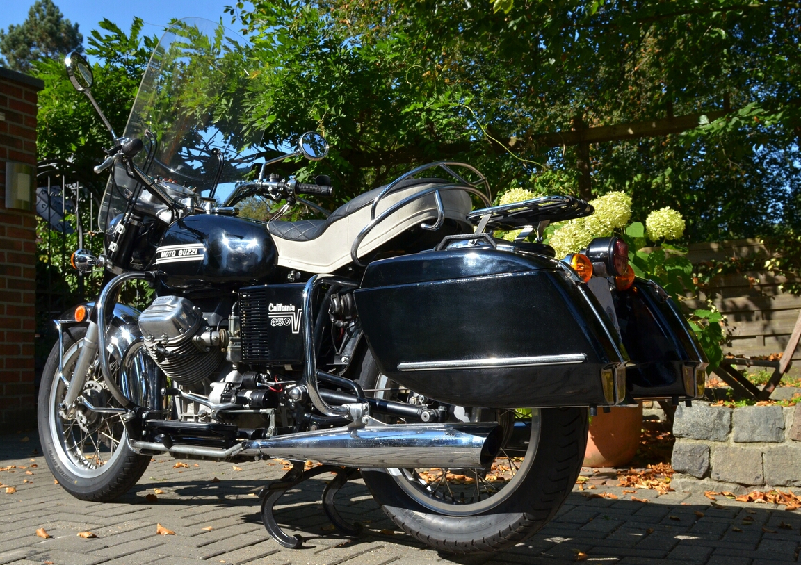

dsc_9236_1152Nach einer Ausfahrt mit dem Guzzi Gespann hatte ich gestern bei traumhaften Septemberwetter Lust auf ein kleines Fotoshooting mit den italienischen „Damen“:
dsc_9246_1152 dsc_9247_1152 dsc_9234_1152
dsc_9287_1152 dsc_9294_1152 dsc_9276_1152 dsc_9265_1152dsc_9272_1152 dsc_9273_1152 dsc_9250_1152

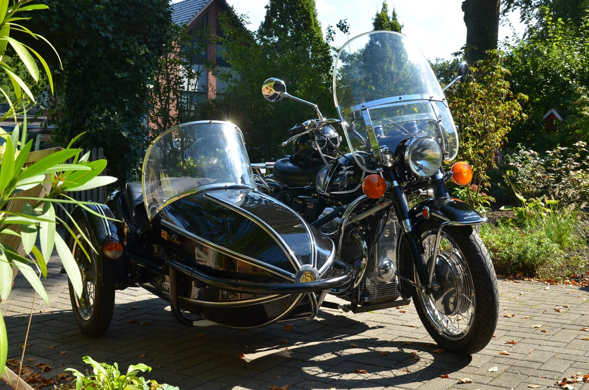

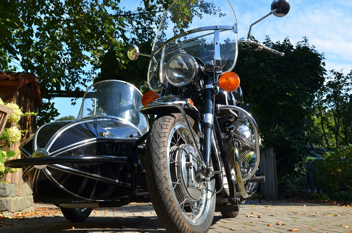

Ende letzter Woche war es soweit: Der Seitenwagen Watsonian Manx wurde vom TÜV abgenommen und eingetragen. Nun ist das Projekt fertig….außer noch einigen „Kleinigkeiten“. Ich hätte nicht gedacht, daß so ein Neuaufbau doch sehr umfangreich ist und im Detail sehr aufwändig sein kann. Dank eines erfahrenen TÜV Beamten (selber Gespannfahrer) und guter Vorbereitung war der Eintrag am Ende unkompliziert.
Nun stehen weitere Abstimmungsfahrten für Bremse vorne und ev. andere Übersetzung im Endantrieb auf ev.  6/32 an, obwohl der T3 Motor den 85 kg Seitenwagen bisher gut auf Spur bringt. Bei gutem Wetter wurden dann noch einige Fotos – auch mit dem Cabrioverdeck am Watsonian – gemacht:-):
